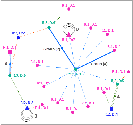

两个实体之间存在许多关系 - 例如,实体 Employee A 通过 WorksFor 关系和 TeamLeader 关系连接到另一个实体 Employee B。 Employee A 的程度为 2。 但是,Employee A 的降低程度为 1。 在下图中,有关此示例的插图,请参阅标注为 A 的关系。
关系组 - 在前面的示例中,假设 WorksFor 和 TeamLeader 关系在 Employee A 和 Employee B 之间分组。 程度和降低程度计算将关系组视为不存在。 在确定 Employee A 的程度时,组中的每个关系都被单独考虑,程度为 2。 但是,对于降低程度,关系组仅将 Employee A 连接到 Employee B,且降低程度为 1。 在下图中,有关此示例的插图,请参阅标注为 Group (2) 和 Group (4) 的关系组。
递归关系 - 当一个实体既是关系的原点又是终点时,则存在递归关系。 例如,Employee C 是工程负责人,也负责该工程,因此他们是自己的 TeamLeader。 Employee C 的程度为 2,因为该实体参与了传出和传入关系。 但是,Employee C 的降低程度为零,因为该实体与任何其他实体均不相关。 在下图中,有关此示例的插图,请参阅标注为 B 的关系。
对于单个关系连接两个实体的典型关系,实体的程度和它的降低程度是相同的。 例如,实体 Employee A 通过 WorksFor 关系连接到 Employee B,并通过 TeamLeader 关系连接到 Employee C。 Employee A 的程度为 2,Employee A 的降低程度也是 2,因为 Employee B 参与两个关系并与两个实体相关。 如果 Employee B 和 C 在链接图表上分组,这也导致两个关系分组在一起,则 Employee A 的程度和降低程度保持不变,因为他们仍然参与两个单独的关系并与两个单独的实体相关。
下图显示了示例链接图表中每个实体的降低程度 (R:x) 和程度 (D:y)。 粉色实体的降低程度为 1 (R:1),蓝色实体降低程度为 2 (R:2),绿色实体降低程度为 3 或更多 (R:x)。
示例链接图表中实体的降低程度和程度
