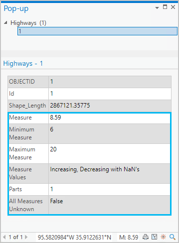

在使用 浏览 工具 浏览工具 查看包含测量值(m 值)的线性要素时,如果您单击某个要素,则弹出窗口中将显示 6 个附加测量字段。

显示测量信息的弹出窗口
字段名
描述
测量
显示已识别线性要素的测量值。
注:
全球和局部场景不支持查看测量值字段中的 m 值。
最小测量值
显示已识别线性要素的最小测量值。
最大测量值
显示已识别线性要素的最大测量值。
测量值
显示诸如增大、减小、NaN(NaN 是“非数字”的缩写)等测量行为以及已识别线性要素内的级别。
部分
显示组成已识别线性要素的线段数量(例如,如果线性要素处于分割状态)。
所有测量值未知
指示所有测量值是否包含 NaN 的布尔值 (true/false)。
测量值

  1. 在功能区上,单击 地图 选项卡或 线性参考 上下文选项卡。 在 导航 组中,确保已选择 浏览 工具 浏览工具 。
  2. 可使用以下其中一种方法:
    1. 在地图上,单击包含测量值的线性要素。
      弹出窗口 窗格随即出现,其中包含已识别要素的属性,以及显示在列表底部的 6 个附加字段(如果已识别要素包含测量值)。
    2. 在地图上,按下 Ctrl 并在所需线性要素上方拖出一个框。
      注:
      由于识别出一个线性要素中的多个位置,因此 Measure 字段将不包含任何值。 要查看测量值,请指定单个位置。 有关弹出窗口的详细信息,请参阅 弹出窗口 。
  3. 在 弹出窗口 窗格中,如有必要,向下滚动以查看所有属性。
注:
要查看已识别线性要素的位置,请在弹出窗口中右键单击一条记录,然后单击 闪烁路径位置 。
注:
要为位置添加注记,请右键单击弹出窗口中的记录,然后单击 标记位置 中的选项之一。
