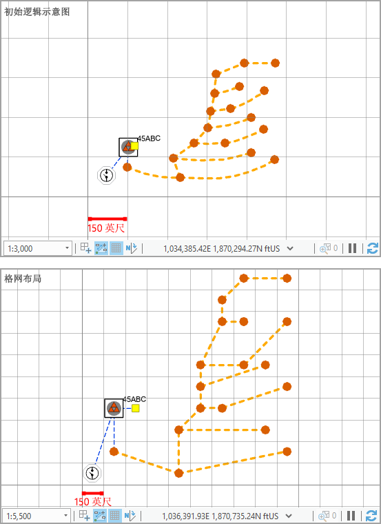

下图显示了应用格网布局之前和之后的示例逻辑示意图:
应用格网布局之前和之后的示例逻辑示意图

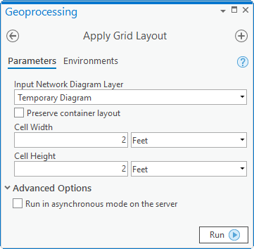

要在活动的逻辑示意图地图视图上应用“格网”布局,请执行以下任一操作:
  • 在 网络逻辑示意图 选项卡上,单击位于 布局 组的 逻辑示意图布局 按钮上的下拉箭头,然后单击库中的 格网 格网布局 布局项目。
  • 在 地理处理 窗格中加载 应用格网布局 工具,调整 格网布局参数 ,然后单击 运行 。

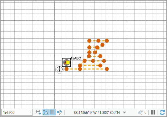

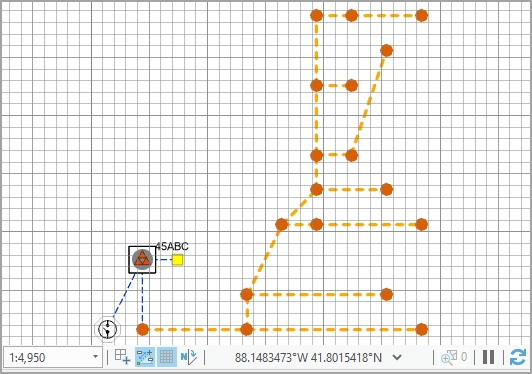

下图显示了运行格网布局之前的逻辑示意图:
初始逻辑示意图
下图显示了布局完成后要适应的范围下的同一逻辑示意图:
布局最终范围下的初始逻辑示意图

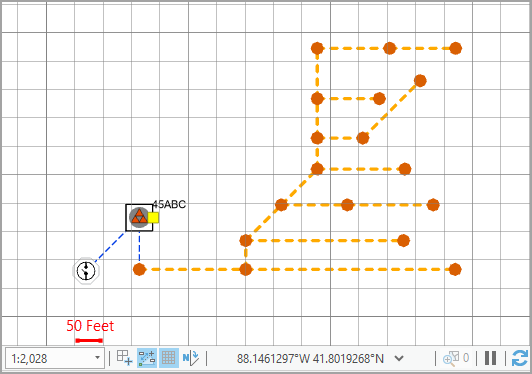

像元宽度
此参数可指定每个像元格网的宽度。
下图显示了运行 像元宽度 设置为 150 的格网布局后获得的布局;此布局格网像元宽度与以下地图格网中的三个像元宽度相对应:
像元宽度设置为 150 的格网布局

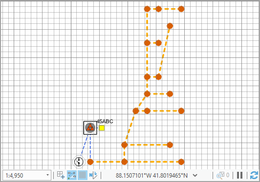

第二张图显示了运行 像元宽度 设置为 100 的格网布局后获得的布局;此布局格网像元宽度与以下地图格网中的两个像元宽度相对应:
像元宽度设置为 100 的格网布局

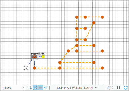

像元高度
此参数可指定每个像元格网的高度。
下图显示了运行 像元高度 设置为 150 的格网布局后获得的布局;此布局格网像元高度与以下地图格网中的三个像元高度相对应:
像元高度设置为 150 的格网布局
第二张图显示了运行 像元高度 设置为 100 的格网布局后获得的布局;此布局格网像元高度与以下地图格网中的两个像元高度相对应:
像元高度设置为 100 的格网布局
