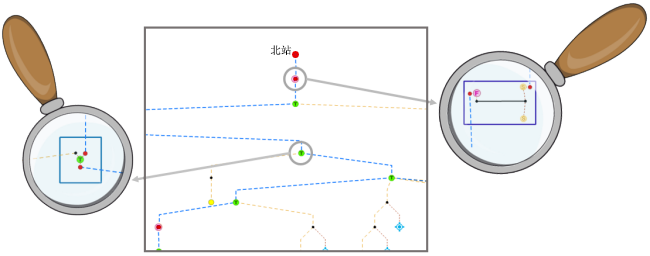

对内容要素进行布局
大多数布局算法使用特定选项保留容器,该选项用于控制内容要素的算法运行。 使用保留容器选项时,请注意以下几点:
  • 选中此选项后,布局算法将在逻辑示意图的顶层图上运行,并保留以下内容的相对位置:
    • 与结构交汇点相关的所有内容要素或其结构设备内的设备程序集或程序集逻辑示意图面容器。
    • 与其逻辑示意图线性容器周围的线性容器相关的所有内容要素。 这些内容将与线性容器一起绘制
    保留容器处于选中状态下的智能树布局结果
  • 如果未选中此选项,则将针对逻辑示意图中的内容要素和非内容要素运行布局算法。
