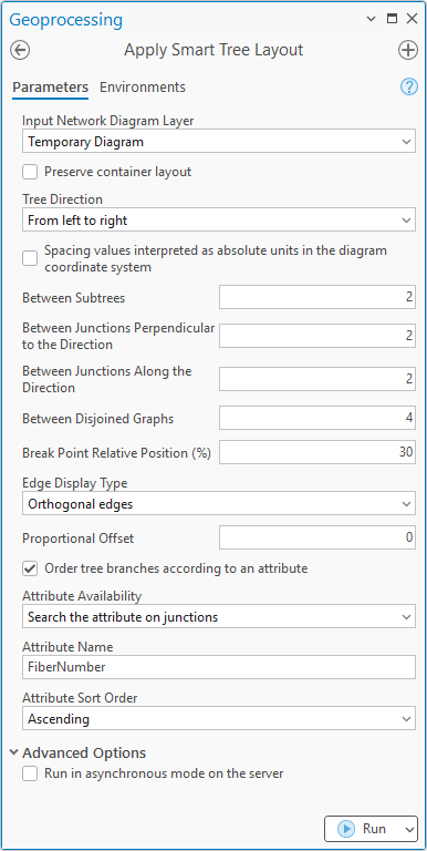

智能树布局参数
以下部分阐明了主要的“智能树”逻辑示意图布局参数:
应用智能树布局参数

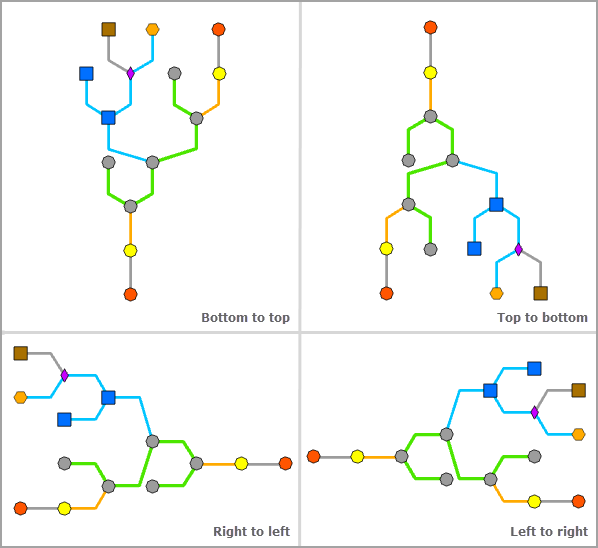

树方向
此参数用于设置树的方向:
智能树布局 - 树方向

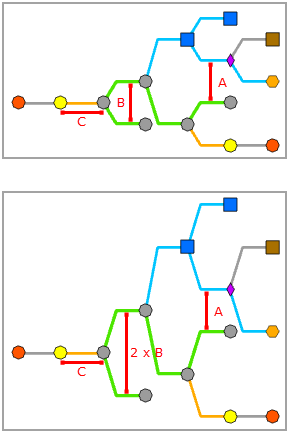

子树之间的间距
此参数用于指定两个相邻子树之间的间距;即垂直于智能树方向显示并属于不同子树的逻辑示意图交汇点之间的间距;例如以下 A 间距:
智能树布局 - 子树之间的间距
交汇点之间的间距垂直于方向
此参数用于设置垂直于智能树方向显示并属于相同子树级别的逻辑示意图交汇点之间的间距,即以下 B 间距:
智能树布局 - 交汇点之间的间距垂直于方向
交汇点之间的间距沿着方向
此参数值用于指定沿智能树方向显示的逻辑示意图交汇点之间的间距;即以下 C 间距:
智能树布局 - 交汇点之间的间距沿着方向

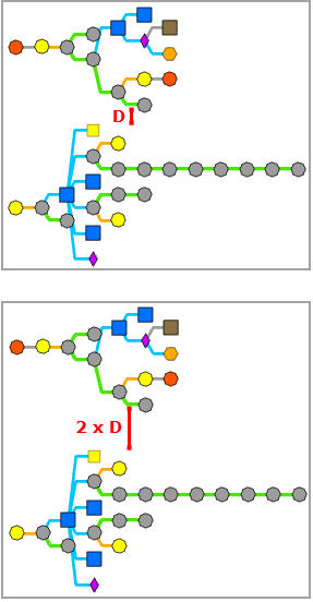

不相交图形之间
此参数用于指定当逻辑示意图包含不相交图形时,属于此类图形的要素之间的最小间距,即以下 D 间距:
智能树布局 - 不相交图形之间

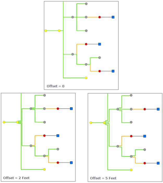

偏移
当 边显示类型 为 正交边 时, 偏移 参数将指定用于分隔重叠线段的偏移。 它是一个双精度值,不能超过为其他间距参数指定的最小值的 10%。
使用正交边时的偏移示例

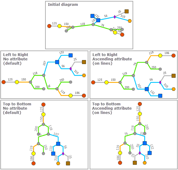

根据属性、属性可用性、属性名称和属性排序顺序对树分支进行排序
属性可用性 、 属性名称 和 属性排序顺序 参数相关并在选中 根据属性对树分支进行排序 选项时使用。
根据属性对树分支进行排序 选项用于指定是否必须根据属性对树分支进行排序。 如果选中此选项,则可以根据属性对树分支进行排序。 默认情况下,此选项处于未选中状态,当应用布局时,将根据分枝末端交汇点的当前位置对树分支进行排序。 例如,默认情况下,考虑树的方向,如果在应用布局之前,分支 A 在逻辑示意图中已显示在分支 B 上方,则任何以交汇点 A 结束的分支都会放置在以交汇点 B 结束的分支上方。
示例:当未选中“根据属性对树分支进行排序”
当选中 根据属性对分支进行排序 选项时,将使用 属性可用性 、 属性名称 和 属性排序顺序 参数对树分支进行排序。
属性可用性
属性可用性 参数用于指定要考虑的属性是位于逻辑示意图交汇点处(默认选项: 在交汇点上搜索属性 ),还是位于逻辑示意图边上( 在边上搜索属性 )。
属性名称
属性名称 参数用于指定用于对树分支进行排序的属性字段的名称或别名(前提是此字段存在)。
当在 属性可用性 列表中选择 在交汇点上搜索属性 时,将在分支末端交汇点上查询此顺序属性。
当在 属性可用性 列表中选择 在边上搜索属性 时,将在分支末端边上查询此顺序属性。
属性排序顺序
属性排序顺序 参数用于指定树分支定位时需要考虑的排序顺序。
对于垂直树布局,树分支的排序始终为左侧第一个分支到右侧最后一个分支;对于水平树布局,则为顶部第一个分支到底部最后一个分支。
  • 当在 属性排序顺序 列表中选择 升序 时,将按照属性字段值的升序对树分支进行排序。 这是默认设置。
    对于任何水平树布局,无论树结构是从左到右还是从右到左,都会将属性值最低的分支放置在顶部,将属性值最高的分支放置在底部。 任何垂直树布局的升序意味着,无论树结构是从上到下还是从下到上,都会将属性值最低的分支放置在左侧,将属性值最高的分支放置在右侧。
    默认智能树布局结果与配置为根据线上存在的属性以升序对分支进行排序后的布局结果比较
  • 当在 属性排序顺序 列表中选择 降序 时,将按照属性字段值的降序对树分支进行排序。
    在这种情况下,对于任何水平树布局,无论是从左到右还是从右到左,都会将属性值最高的分支放置在顶部,将属性值最低的分支放置在底部。 对于任何垂直树布局,这意味着,无论树结构是从上到下还是从下到上,都会将属性值最高的分支放置在左侧,将属性值最低的分支放置在右侧。
    默认智能树布局结果与配置为根据交汇点上存在的属性以降序对分支进行排序后的布局结果比较
