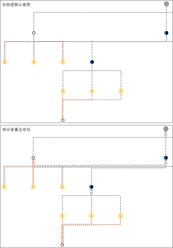

下图显示了应用部分重叠边布局之前和之后的示例逻辑示意图:
在活动逻辑示意图地图视图上应用“部分重叠边”布局

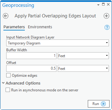

要在活动的逻辑示意图地图视图上应用“部分重叠边”布局,请执行以下任一操作:
  • 在 网络逻辑示意图 选项卡上,单击位于 布局 组的 逻辑示意图布局 按钮上的下拉箭头,然后单击库中的 部分重叠边 部分重叠边布局 布局项目。
  • 加载 地理处理 窗格中的 应用部分重叠边布局 工具,调整 部分重叠边布局参数 ,然后单击 运行 。

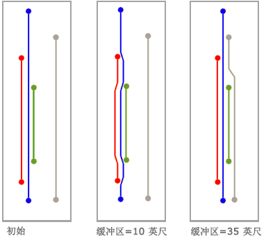

缓冲宽度
此参数用于指定在其中搜索共线边段的缓冲区的宽度。
在下图中,右侧灰色的边与绿色的边初始距离为 20 英尺。 当缓冲区参数为 10 英尺时,该算法不会将此边视作同一组共线边(例如所有其他边)的一部分。 如果缓冲区参数为 35 英尺,则它包含在该过程中:

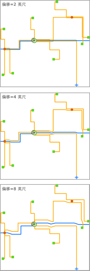

偏移
此参数用于设置分开检测到的边段所使用的距离:
部分重叠边 - 偏移

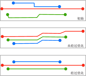

优化边
此选项用于指定线段沿边的放置方式:
  • 优化边 选项未选中 - 每个线段的初始位置保留在共线段集中,并且保留交叉,例如下面的“未优化”图。
  • 优化边 选项选中 - 在每组共线段中优化线段的放置。 可通过重点关注其连接而非其位置来实现上述操作。 可以重新放置彼此交叉的线段,以使其处于不交叉的状态。 请参阅下面的“已优化”图。
部分重叠边 - 优化边
