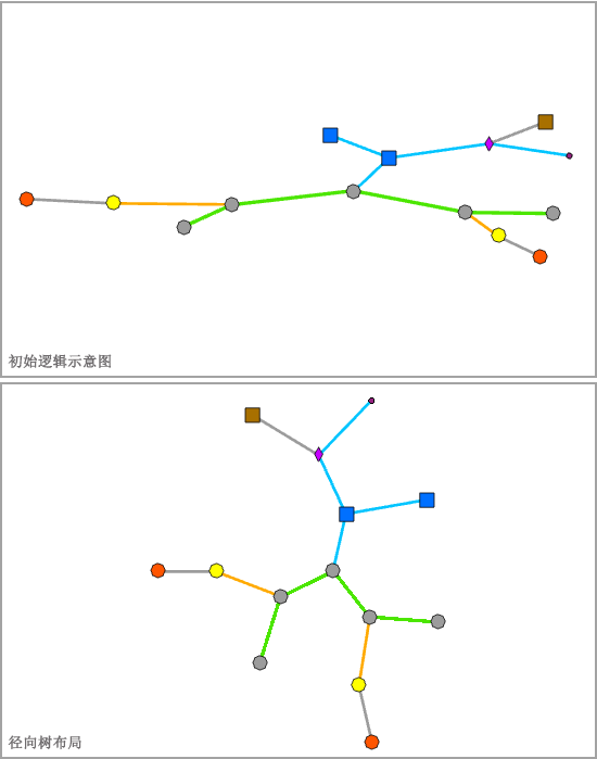

下图显示了应用径向树布局之前和之后的示例逻辑示意图:

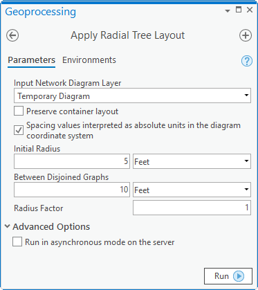

  • 在 地理处理 窗格中加载 应用径向树布局 工具,调整 径向树布局参数 ,然后单击 运行 。

径向树布局参数
应用径向树布局参数
以下部分阐明了主要的“径向树”逻辑示意图布局参数。
保留容器布局
大多数布局算法都适用于 保留容器布局 选项。 选中此选项后,您可以控制算法应用程序,使其在 逻辑示意图的顶部图形 上运行。 如果未选中此选项,则将针对逻辑示意图中的内容要素和非内容要素应用算法。
了解有关 保留容器布局 选项的详细信息
间距值解释为逻辑示意图坐标系中的绝对单位
部分布局算法适用于 间距值解释为逻辑示意图坐标系中的绝对单位 选项。 此选项可指定将如何解释表示距离的参数:
  • 选中 - 布局算法会按线性单位来解释任意距离值。
  • 未选中 - 布局算法会将所有距离值解释为当前逻辑示意图范围内交汇点大小的估算平均值的相对单位。 这是默认设置。

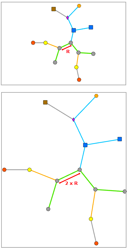

初始半径
此参数可设置圆心为径向树根交汇点的第一个同心圆的半径;即,放置属于第一个级别的逻辑示意图交汇点的圆的半径。 这对应于下面的 R 间距:
径向树布局 - 半径

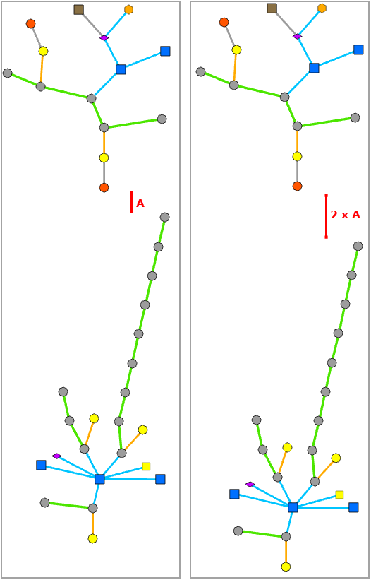

不相交图形之间
此参数用于固定当逻辑示意图包含不相交图形时,属于此类图形的要素之间的最小间距;即下述 A 间距:
径向树布局 - 不相交图形之间

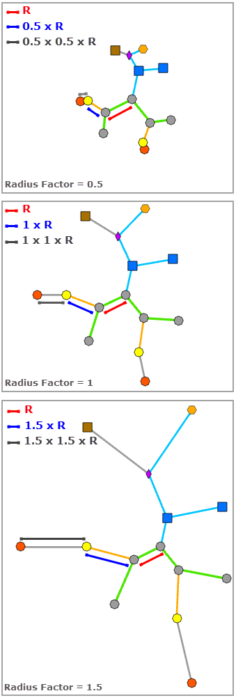

半径系数
此参数值用来增大或减小每个同心圆半径的倍乘系数。 还表示分隔各级别同心圆的距离。 如果使用的半径系数小于 1,则用来分隔级别 (n) 与级别 (n+1) 逻辑示意图交汇点的距离会逐渐减小。 系数大于 1 时,级别之间的距离逐渐增加。 下图显示了半径系数 = 0.5、1 和 1.5 时,红色、蓝色和灰色间距的变化情况。
径向树布局 - 半径系数
