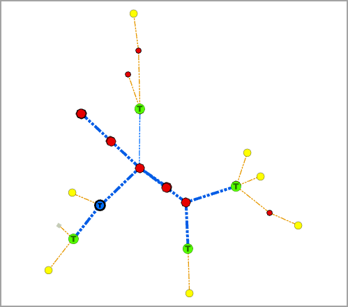

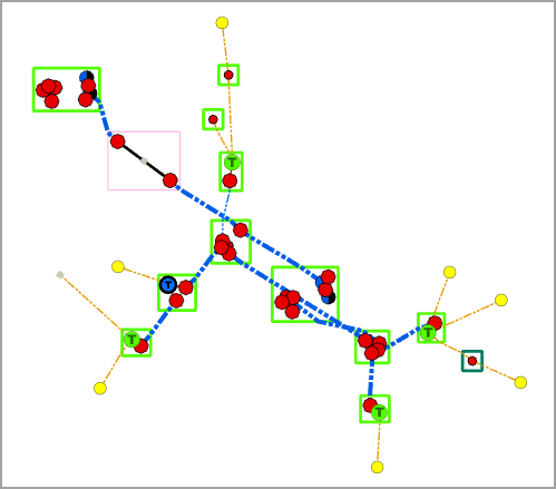

下图显示了应用压缩布局之前和之后的示例逻辑示意图:
应用压缩布局之前的示例逻辑示意图
此处为应用压缩布局之后的逻辑示意图布局。
应用压缩布局之后的示例逻辑示意图

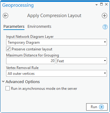

要在活动的逻辑示意图地图视图上应用压缩布局,请执行以下任一操作:
  • 在 网络逻辑示意图 选项卡上,单击 布局 组中的 逻辑示意图布局 按钮上的下拉箭头,然后单击库中的 压缩 压缩布局 布局项目。
  • 在 地理处理 窗格中加载 应用压缩布局 工具,调整 压缩布局参数 ,然后单击 运行 。

压缩布局参数
应用压缩布局参数
以下部分详细介绍了压缩逻辑示意图布局主参数。
保留容器布局
大多数布局算法都适用于 保留容器布局 选项。 选中此选项后,您可以控制算法应用程序,使其在 逻辑示意图的顶部图形 上运行。 如果未选中此选项,则将针对逻辑示意图中的内容要素和非内容要素应用算法。
了解有关 保留容器布局 选项的详细信息
最大分组距离
此参数可用于确定何时必须将某交汇点与相邻交汇点视为属于同一交汇点组。 交汇点组充当顶级容器,在布局进程中作为一个单位移动。 它可以包含交汇点和容器。 将两个交汇点分组在一起需要两个条件:它们必须通过边连接,并且它们之间的距离必须小于您输入的最大值。 距离很近但并未连接的两个交汇点(或容器)无法组成交汇点组。 当 最大分组距离 的值非常小时,算法可能根本不执行任何分组。
