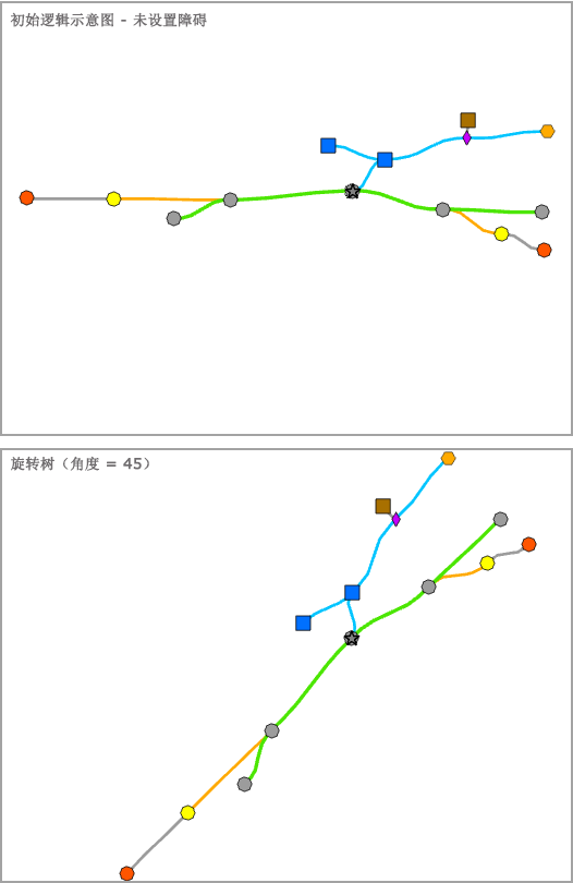

如果“旋转树”布局需要至少一个透视交汇点才能进行处理,则可以在不设置任何障碍的情况下运行,如以下示例所示:
没有障碍的“旋转树”示例结果

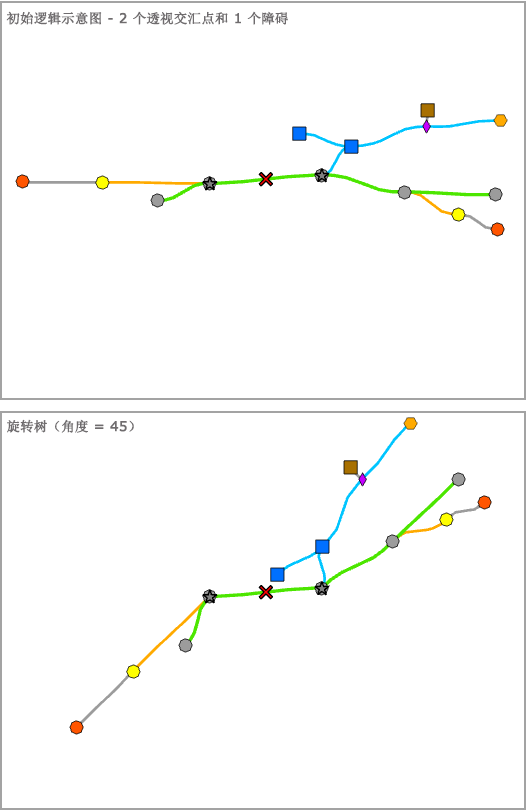

此外,可以在逻辑示意图上设置多个透视交汇点,如以下示例所示:
具有两个透视交汇点和一个障碍的旋转树

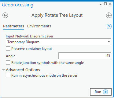

  • 在 地理处理 窗格中加载 应用旋转树布局 工具,调整旋转树布局参数,然后单击 运行 。

旋转树布局参数
应用旋转树布局参数
以下部分阐明了主要的“旋转树”逻辑示意图布局参数。
保留容器布局
大多数布局算法都适用于 保留容器布局 选项。 选中此选项后,您可以控制算法应用程序,使其在 逻辑示意图的顶部图形 上运行。 如果未选中此选项,则将针对逻辑示意图中的内容要素和非内容要素应用算法。
了解有关 保留容器布局 选项的详细信息

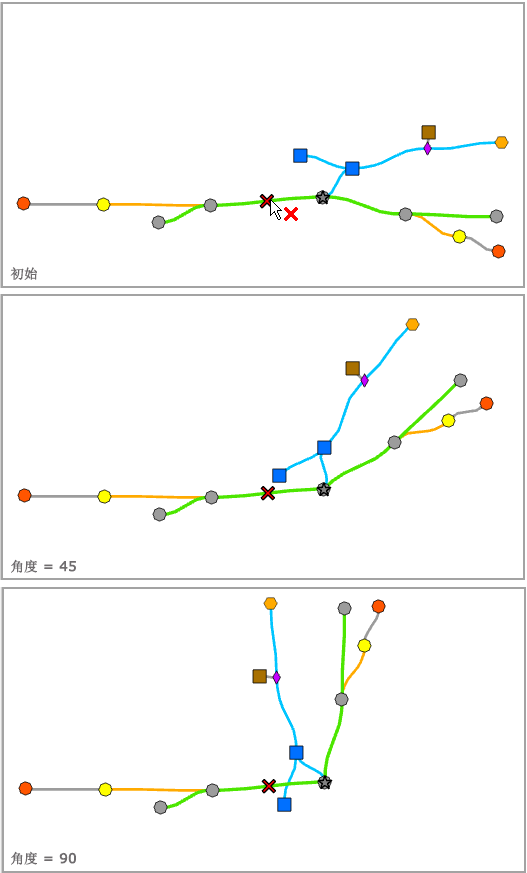

角度
此参数用于设置旋转树旋转角的度数:
旋转树 - 角度

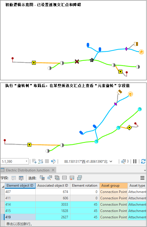

以相同角度旋转交汇点符号
每个逻辑示意图交汇点都存储在其交汇点要素类中,并带有一个标注为“元素旋转”且默认值为零的 rotation 系统字段。 以相同角度旋转交汇点符号 选项用于指定对于每个已处理逻辑示意图交汇点,是否必须将指定的 角度 值与 rotation 字段的当前值相加。
  • 选中 - 指定的 角度 值将与每个已处理逻辑示意图交汇点的 rotation 字段值相加。
  • 未选中 - 在布局过程中, rotation 字段值将保持不变。 这是默认设置。
提示:
旋转树 布局是唯一可编辑 rotation 字段的布局,但必须在选中 以相同角度旋转交汇点符号 选项的情况下运行。 随后,要使您的逻辑示意图交汇点根据该 rotation 值自动在布局进程结束时显示旋转后的符号(如下图所示),您必须对逻辑示意图图层定义进行相应设置。
了解有关根据 rotation 字段值为逻辑示意图交汇点显示旋转后符号的详细信息
旋转树 - 以相同角度旋转交汇点符号
