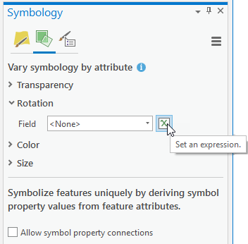

  5. 展开旋转部分,并单击设置表达式:
    “按属性变更符号系统”选项卡上的“旋转”部分
    注意:
    请勿直接在设置表达式按钮右侧的字段列表中选择元素旋转。 在这种情况下,默认初始化的 Arcade 表达式看起来与以下表达式很接近 ($feature.UN_5_TmpJunctions.ROTATION),但处于无效状态。 确保您指定的表达式基于以下语法示例之一:

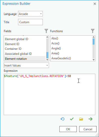

  6. 在显示的表达式构建器对话框中,双击字段列表中的 Element rotation 字段。
  7. 根据所用符号的初始方向和旋转方式(地理或算术),考虑在表达式字段中添加 90,从而使内容窗格和逻辑示意图中显示的符号方向在元素旋转为零时相同。
    旋转逻辑示意图交汇点的自定义表达式
  8. 单击确定。
