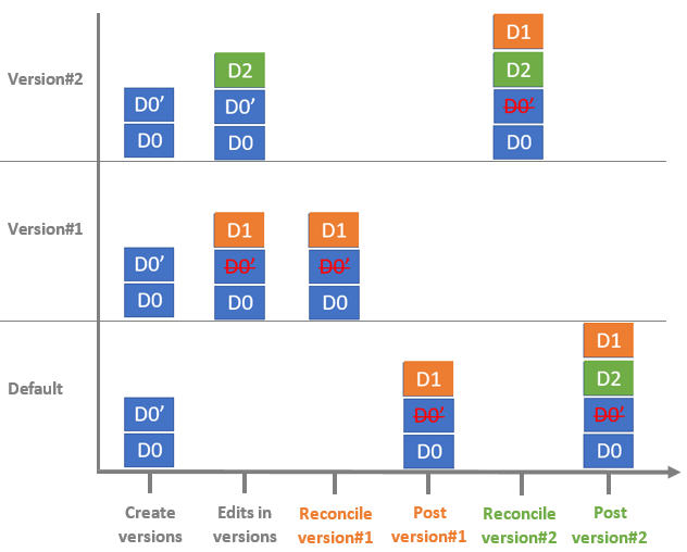

  • 删除默认逻辑示意图后,也会将其从协调版本中删除。 例如,在下图中,当协调版本 #2 时,在默认版本中删除的 D0’ 逻辑示意图也将在版本 #2 中删除。
  • 默认版本中的新逻辑示意图将变为协调版本中的新逻辑示意图。 协调版本 #2 时,默认版本中的新 D1 逻辑示意图将变为版本 #2 中的新逻辑示意图,如下所示。
协调和提交两个版本中的网络逻辑示意图

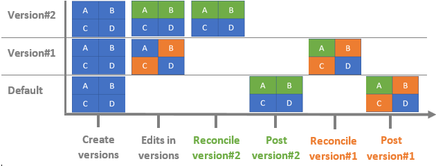

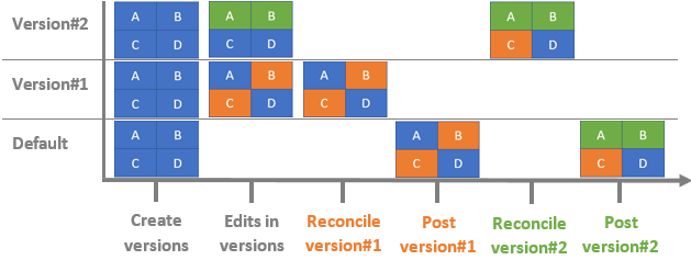

      例如,假设上面的 D0 逻辑示意图的内容由四组逻辑示意图要素组成 - A、B、C 和 D。如下图所示,在版本 #2 中对 A 和 B 中的逻辑示意图要素进行了编辑,而在版本 #1 中对 B 和 C 中的逻辑示意图要素进行了编辑。 将这两个版本中的任一版本提交到默认版本后,可协调第二个版本。 第二个协调版本的结果如下:
      • 由于与 A 和 C 没有冲突,因此 D0 逻辑示意图将两个版本的编辑合并到第一个提交版本。
      • 由于与 B 发生冲突,因此将保留最后协调版本中的编辑。
      在协调并最后提交版本 #2 之后合并逻辑示意图编辑
      在协调并最后提交版本 #1 之后合并逻辑示意图编辑

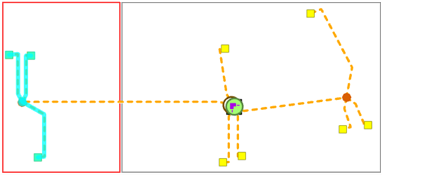

提交版本 A 后的默认版本中的逻辑示意图
在版本 A 中对示例逻辑示意图进行了编辑;将左侧的某些逻辑示意图要素移至一旁。 这将导致逻辑示意图范围增加,额外的红色范围部分如下所示。
提交版本 A 后,默认版本将反映此更改。
提交版本 A 后默认版本的示例逻辑示意图

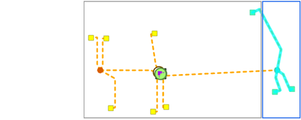

协调之前版本 B 中的逻辑示意图
在版本 B 中对示例逻辑示意图进行了编辑;将右侧的某些逻辑示意图要素移至一旁。 这将导致逻辑示意图范围增加,额外的蓝色范围部分如下所示。
协调之前版本 B 中的示例逻辑示意图

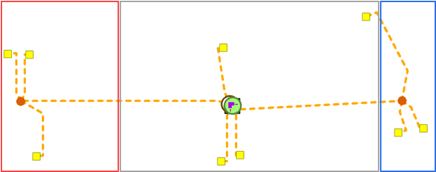

协调之后版本 B 中的逻辑示意图
下图显示了协调版本 B 后的逻辑示意图。 现在,逻辑示意图中包含对左侧默认版本中的逻辑示意图要素所做的编辑,但是当前逻辑示意图范围并未增加以适应新的逻辑示意图范围。 额外的红色范围部分超出当前逻辑示意图范围。
协调后版本 B 中的示例逻辑示意图
