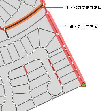

在校正线图层中,具有异常值尺寸的线将以粉色突出显示异常值距离,并以黄色突出显示异常值尺寸。 尺寸的 Standardized Student's t Statistic 属性值越大,则线符号系统越粗。 在根据最小二乘平差计算的最佳拟合解决方案中, Standardized Student's t Statistic 属性较大的尺寸,其偏离越高于预期。
尺寸标记为异常值的线
当线的原始尺寸和校正尺寸之间的测量校正无法针对 95% 置信度下的正态分布进行统计检验时,该尺寸将被标记为异常值。 95% 置信度意味着校正网络中 95% 的测量校正预期在平均值的 1.96 偏差内。 请参阅以下部分中正态分布的描述。
Standardized Normal Statistic 属性超过 +-1.96 的尺寸将被标记为异常值( Outlier 字段设置为 Yes)。
在进行任何进一步分析之前,应先处理异常值尺寸。

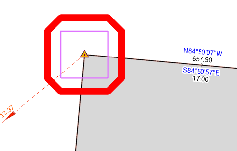

在校正线图层中,可以使用在加权点周围绘制的框在大地纬度和大地子图层中显示纬度和经度校正。 异常值校正将显示为红色,并且校正的 Standardized Student's t Statistic 属性值越大,则线符号系统越粗。
纬度校正异常值
纬度(异常值)和经度校正将在加权点周围显示为红色和粉色框。
提示:
可以选择这些框以查看坐标平移的测量和统计信息。
如果纬度或经度校正无法针对 95% 置信度的正态分布进行统计检验,则其将标记为异常值。 95% 置信度意味着校正网络中 95% 的测量校正预期在平均值的 1.96 偏差内。 请参阅以下部分中正态分布的描述。
Standardized Normal Statistic 属性超过 +-1.96 的纬度或经度校正将被标记为异常值( Outlier 字段设置为 Yes)。

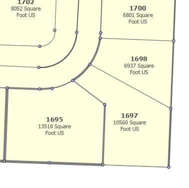

还将针对 95% 置信度的标准化学生 t 分布对测量校正进行检验。 尺寸的 Standardized Student's t Statistic 属性值越大,则校正线图层中的灰色标准线符号系统越粗。
具有不可靠尺寸的线
在根据最小二乘平差计算的最佳拟合解决方案中, Standardized Student's t Statistic 属性较大的尺寸,其偏离越高于预期。 未标记为异常值( Standardized Normal Statistic 未超过 +-1.96),但 Standardized Student's t Statistic 属性较大的尺寸可能不可靠,应对其进行进一步研究。

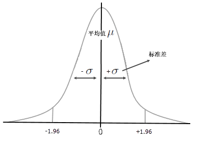

正态分布
正态分布(也称为钟形曲线)用于模拟数量测量的分布。 正态分布期望大多数测量值聚集在平均值(即曲线的中心峰值)附近。 测量值偏离平均值的概率从曲线的两侧对称地降低。 偏差越大,则预期概率越小。
在正态分布中,曲线下方 95% 的区域位于平均值的大约 1.96 标准差内。
正态分布
正态分布基于测量值的平均值和标准差。
