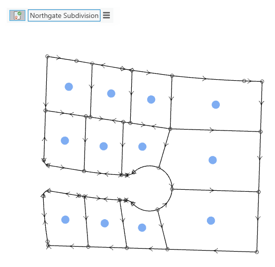

可以通过两种方式创建宗地种子:
  • 将相应的宗地记录设置为活动 ,然后单击 宗地记录工作流 选项卡上 构造 组中的 创建种子 创建宗地种子 。
    将为地图范围内与活动宗地记录关联的所有线闭合环创建种子。

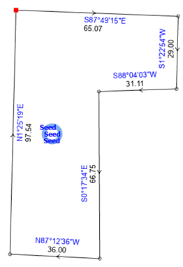

  • 将相应的宗地记录设置为活动 ,然后使用 宗地种子 要素模板手动为线闭合环创建单个宗地种子。
    使用宗地种子要素模板创建种子时,可以更好地控制种子的创建位置以及为单个种子添加的属性。
线闭合环存在种子后,即可 从线和种子构建宗地 。

  • 宗地种子为最小化面要素,可存储在宗地类型面要素类中。 宗地种子具有与宗地面相同的方案。
    对于宗地种子,将宗地类型面要素类的 Is Seed 字段设置为 是 。
  • 使用 创建种子 命令创建种子时,将为地图范围内与活动宗地记录关联的所有线闭合环创建种子。 如果闭合环包含与不同记录相关联的线,则不会创建种子。

  • 宗地种子可以指示狭长面和空隙在复制线中的位置。 为所有闭合环创建宗地种子,包括狭长面和空隙环。
  • 可以删除、复制、粘贴和重新生成宗地种子。 使用宗地种子来控制将哪个线闭合环构建到宗地中。
可以随时删除并重新创建宗地种子。 如果已为不应构建到宗地中的线闭合环创建宗地种子,则可以选择并删除该种子。 错误或多余的宗地种子可用于识别由狭长面或空隙引起的闭合线环。
