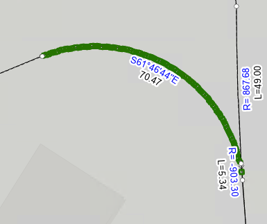

您可以使用线折点图层来检测由折线(增密曲线)定义的曲线。 增密曲线由一系列小线段组成,这些线段会形成单个弯曲折线。
增密曲线上的折点
线折点图层将在增密曲线上显示折点。
