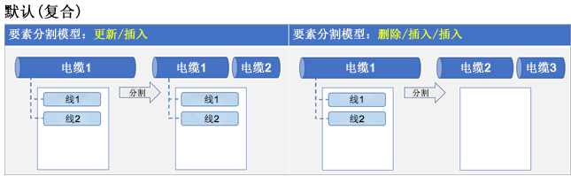

默认(简单)
简单关系类的默认分割策略是在分割后将关系保留在最大的生成要素上。 在关系类中,如果原始要素类使用默认要素类分割模型 更新/插入 ,则简单和复合关系类将在分割完成后共享相同的相关记录关联方式行为。 也就是说,分割后系统将保留较大对象上的关系类。
对简单关系类类型使用默认值的关系类分割策略

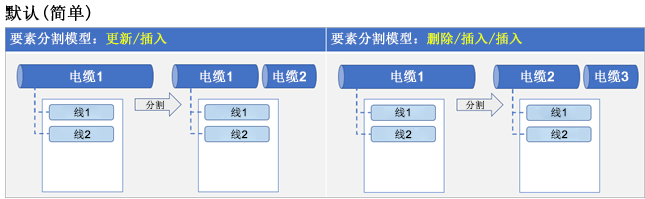

默认(复合)
复合关系类的默认分割策略取决于为原始要素类设置的要素类分割模型。 如果要素类分割模型设置为 更新/插入 ,则分割后将保留最大生成要素上的关系。 如果要素类分割模型设置为 删除/插入/插入 ,则在原始要素类中分割要素时,原始要素和分割部分及其相互关系都将被删除。
对复合关系类类型使用默认值的关系类分割策略

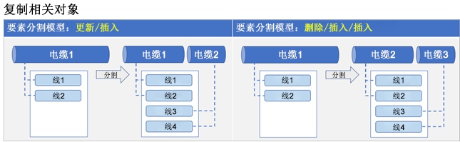

复制相关对象
复制相关对象 选项将生成相关对象的副本,并将其分配给生成的两个部分。 一旦将 复制相关对象 设置为关系类的分割策略,且在编辑过程中分割了原始要素类中的要素,则原本与此要素相关的记录将仍与最大部分相关。 系统将为每个新部分创建一个新的相关记录,并复制与原始相关记录相同的用户设置值。
使用复制相关对象的关系类分割策略

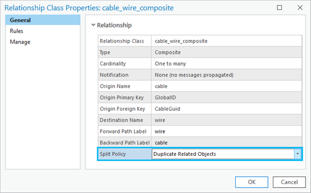

您可以使用以下两种方法之一,为关系类中的相关要素定义分割策略:
  • 关系类属性 - 在 关系类属性 对话框的 常规 选项卡中,向下滚动到 分割策略 。 单击 分割策略 旁边的单元格可以启用下拉菜单。 从列表中选择一个分割策略将填充 设置关系类分割策略 地理处理工具并在后台运行该工具。
    关系类分割策略下拉选项
