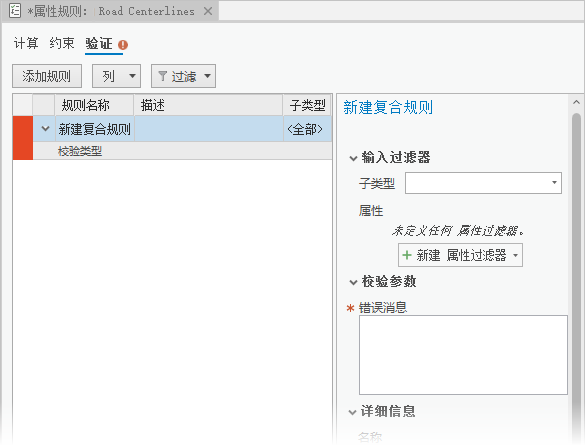

    新行和分组列即会添加至“属性规则”视图并激活 校验设置 选项卡。
  6. 在 复合 校验窗格中,配置整个规则的公共输入参数,包括输入过滤器、定义的错误消息以及规则名称、描述、严重性和标签等详细信息。
    验证组中的新复合规则

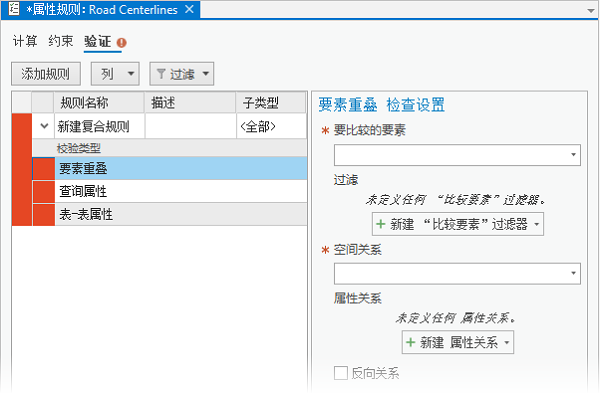

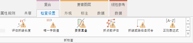

  2. 在 校验设置 选项卡上,展开 即用型校验 库,然后单击要包含在规则中的第一个校验。
    注:
    必须在属性规则视图中选择基于复合校验的规则,才能激活复合 校验设置 选项卡。 即用型校验 库中的内容会根据所选的数据源而有所不同。
    复合校验库
    新行即会添加至属性规则视图的规则下。
  3. 在校验窗格中,配置校验特定设置。
    每个参与校验都包含一个单独的窗格,可在其中设置校验特定参数。
    复合规则的新校验参数
  4. 至少再将一个校验添加至复合规则,如前几步所述。
    为复合规则添加并配置至少两个校验后,规则和参与校验的行标题将变绿,表示必需的参数有效。
    新复合规则的已完成校验
