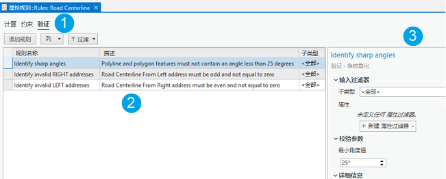

打开“属性规则”视图时,可以通过单击约束或验证选项卡来查看数据源的规则。 现有规则将显示在每个选项卡上,每行表示一个单独的规则。 在选择规则时,规则参数将显示在视图旁边的窗格中。
注:
打包具有相应数据(包含具有属性规则的要素)的地图或工程时,在打包工程之前,请确保地图的内容窗格中包含所有具有引用次要要素的规则的要素。 由此可防止损坏工程包中的规则配置。
使用列和过滤器按钮配置属性规则视图。 可以使用列按钮来修改规则列表中的可见列。 您还可以使用过滤按钮按规则属性对属性规则进行过滤。 过滤器将使用规则列表中的可见列。
“属性规则”视图的导航部分
选项卡用于在计算、约束和验证规则类型之间进行切换。
规则将在视图的格网部分中列出。 可以对列进行自定义以针对每个规则显示更多或更少详细信息。
该窗格中包含格网中所选规则的参数,同时也可以用于在创建规则时选择属性。

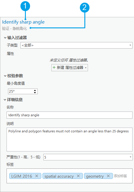

“属性规则”视图中的规则窗格将显示用于规则的输入参数,并将根据用于实施规则的校验类型的不同而发生变化。 通过将鼠标悬停在参数旁边的信息图标 上,可以查看有关每个参数的详细信息。
属性规则的窗格
属性规则的窗格

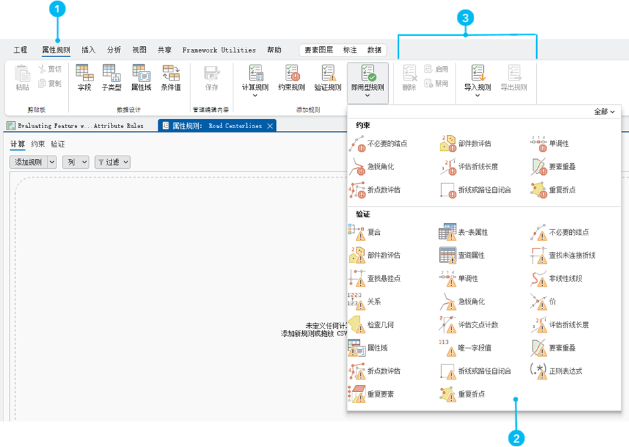

属性规则选项卡包含用于创建和管理属性规则的工具。 属性规则视图处于活动状态时,将自动显示该选项卡。
属性规则选项卡
属性规则选项卡

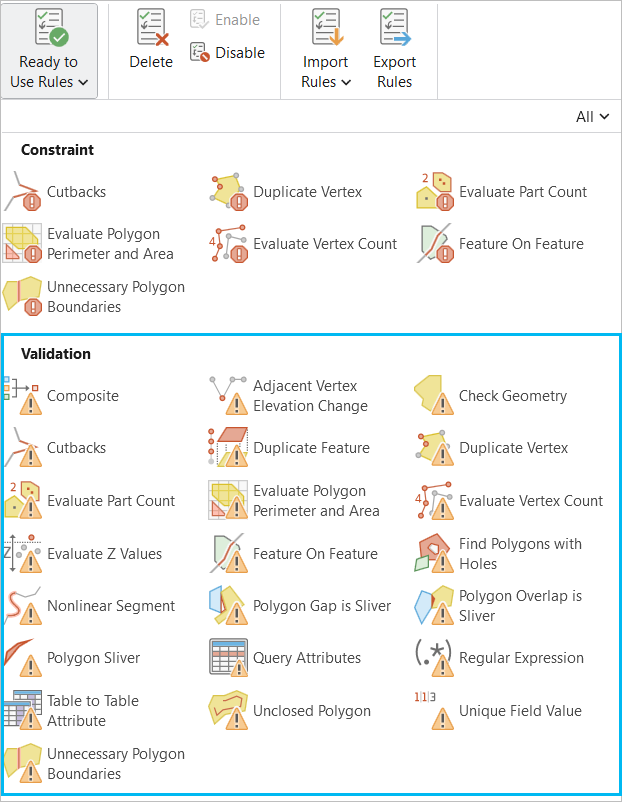

  5. 在属性规则选项卡上,单击即用型规则 ,然后单击验证库组中实施规则所需的校验。
    即用型规则库,带高亮显示的验证校验部分

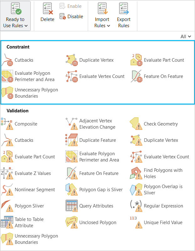

  4. 在属性规则选项卡上,单击即用型规则 ,然后单击约束库组中的校验。
    即用型规则库,带高亮显示的约束校验部分
