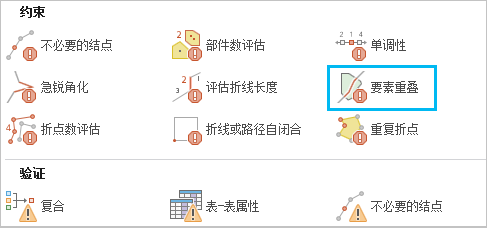

  7. 在 即用型规则 库的 约束 部分中,单击 要素重叠 要素重叠 以添加新规则。
    即用型规则库中的“要素重叠”校验

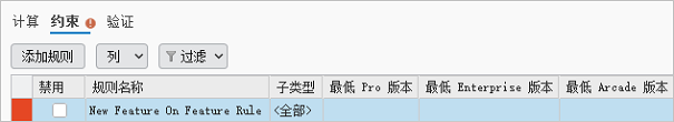

    新规则以红色标题行显示在“属性规则”视图中,表示规则配置中缺失所需参数。
    “属性规则”视图缺失所需参数

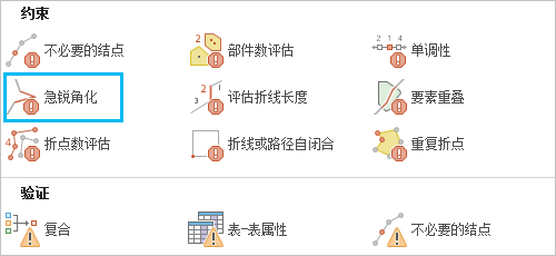

  2. 在 即用型规则 库的 约束 部分中,单击 急锐角化 急锐角化 以添加新规则。
    即用型规则库中的“急锐角化”校验
