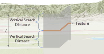

垂直搜索距离
条件分析
评估 Z 值的子参数,可评估要素上方和下方的垂直搜索距离,因此不需要两个要素之间的 z 值精确匹配。 仅当选中评估 Z 值参数时,此参数才会启用。
评估 Z 参数搜索要素上方和下方的垂直搜索距离

垂直搜索距离
条件分析
