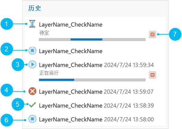

验证历史记录视图
要检查当前或先前运行数据检查验证的结果,可使用 管理质量 选项卡的 自动检查 组中的 历史记录 按钮 历史记录 。
提示:
可双击 历史记录 下拉菜单中的结果,重新填充 运行数据检查 窗格中的属性字段。
“历史记录”下拉菜单结果
下表中的数字对应于上图中的数字:
数字
描述
1
验证待处理。
2
验证已在运行工具之前取消。
3
验证正在进行中。
4
验证已完成,存在错误。
5
验证已完成,不存在错误。
6
验证已取消。
7
取消正在进行或待处理的验证。
