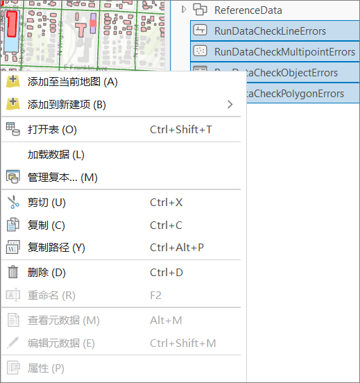

在运行多个运行数据检查配置后,可在解决错误后删除错误表。 要删除“运行数据检查”表,请完成以下步骤:
注意:
如果您使用验证属性规则,请勿将此工作流应用于四个 GDB_Validation<tableName>Errors 表。 此工作流仅适用于 RunDataCheck<TableName>Errors 表的 运行数据检查 结果。
  1. 在 目录 窗格中,按 Ctrl 键同时选择 RunDataCheckLineErrors 、 RunDataCheckMultipointErrors 、 RunDataCheckObjectErrors 和 RunDataCheckPolygonErrors 错误表。
  2. 右键单击任意选定表,然后单击 删除 删除 。
    删除运行数据检查错误表
    表即会从 目录 窗格中移除并从工程默认地理数据库中删除。
