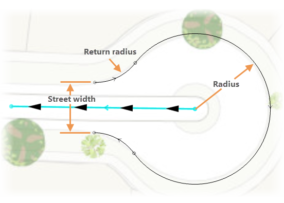

创建死胡同
在 修改要素 窗格中, 死胡同 工具 死胡同 用于创建与选定线要素(表示道路中心线)对齐的死胡同几何。您需要指定街道宽度、死胡同的半径值以及两条返回曲线的半径值。
您可以选择直线或曲线要素。选择具有 90 度转弯的中心线会创建一个不对称的死胡同。返回(或反向)曲线在指定街道宽度处终止主弧的两端。
死胡同参数

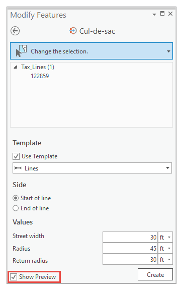

  5. 显示工具并打开预览。
    1. 在窗格中,展开 COGO 并单击 死胡同 死胡同 。
    2. 选中 显示预览 。

  7. 要在与所选要素图层不同的图层上创建死胡同,请执行以下操作:
    1. 选中 使用模板 。
    2. 单击下拉箭头,然后选择一个要素模板。
  8. 选择选定线要素上要创建死胡同的末端。
    • 线的起点 - 在第一个折点处创建死胡同。
    • 线的末端 - 在最后一个折点处创建死胡同。
  9. 指定死胡同的宽度和径向参数。
    • 街道宽度 - 主弧两端的终止距离。
    • 半径 - 死胡同的主弧。
    • 返回半径 - 以指定街道宽度来终止主弧两端的返回曲线。
  10. 单击 创建 。
