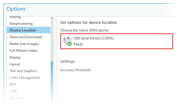

    1. 在 视图 选项卡的 设备位置 组中,单击 设备位置选项 对话框启动器 启动器 。
    2. 单击 设备位置 选项卡。
    3. 单击 GNSS 设备 箭头,然后选择活动 GNSS 设备并设置精度阈值。
      设备位置选项
    4. 要更改精度阈值,请在 精度阈值 文本框中键入值,然后设置单位。
    5. 单击 确定 。
