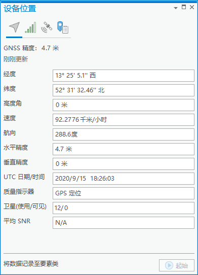

GNSS 详细信息
详细信息选项卡 显示有关已连接 GNSS 设备的位置和定位信息。 这些值无法编辑。 当前的精度度量值和自上次更新以来经过的时间显示在窗格顶部。 除了设备当前的纬度、经度和高度外,窗格还显示速度、前进方向和精度。
定位详细信息(例如质量指示器显示、可见和使用的卫星数量以及平均信噪比 (SNR))会在连接状态发生变化时更新。
精度因子子部分显示水平精度因子 (HDOP) 和垂直精度因子 (VDOP) 的值。 这是当前位置卫星分布的影响。 位置精度因子 (PDOP) 值是这两个值的组合。
窗格中显示的所有信息都会定期更新,以反映来自设备的任何更改。
