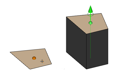

  6. 将光标悬停在闭合面形状上。 当显示移动指针时,拖动 3D 球形控点并在拉伸为所需大小时进行释放。
    注:
    如果启用了屏幕约束,按 Tab 键输入值。
    拉伸多面体轮廓。

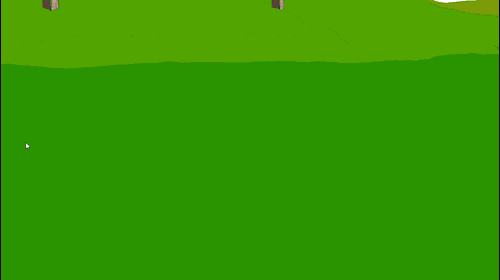

  7. 在 3D 体积上绘制其他面轮廓,然后推动、拉动或移除面,直到要素完全展开。
    请参阅以下示例:
    创建 3D 几何。
    此示例工作流展示了基本多面体构造技术。

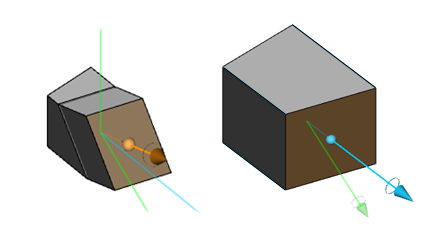

推动或拉动 3D 面
要拖动现有 3D 面,将光标悬停在面上,然后拖动在其中心处显示的 3D 控点。
您可以沿全局轴、面法线、在地平面上投影的面法线以及相邻面的特殊方向来拖动面。
移动面。
