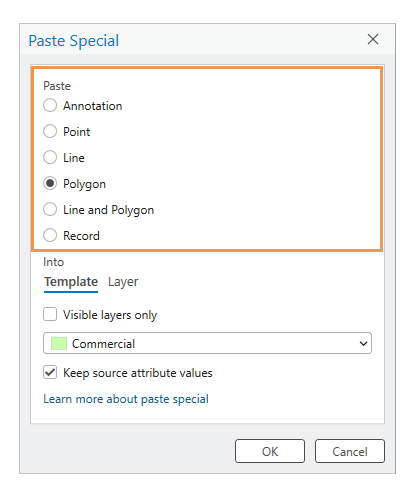

  6. 如果剪贴板中包含要素类型或表中记录的混合,请选择要粘贴的要素类型。
    如果剪贴板仅包含一种要素类型,则这些选项不可用。
    选择性粘贴要素选择
  7. 单击 模板 或 图层 选项卡。
    这些选项卡决定了如何保留或替换源要素属性值。
