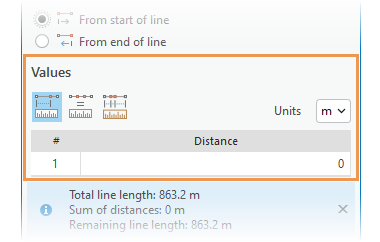

    所选要素将显示在选择视图中,可用的工具参数将显示在窗格中。 如果选择了单个线要素,将报告其总长度。

  1. 在值部分中,单击单位下拉箭头并选择一种单位格式。
    划分距离值
  2. 请单击以下方法之一,并输入距离和重复次数的必要值:
    单一距离 单一距离
    在距离字段中,输入要划分要素的单一距离。
    注:
    如果划分的要素启用了 COGO,则仅当启用了地面到格网校正且所选要素上不存在现有 COGO 值时,才会使用地面到格网校正。
    如果所选要素上存在现有 COGO 值,则其将被用于对生成的长度进行比例分配,并通过从原始值中减去输入的值来计算余数中的 COGO 距离属性。
    等距 等距
    在距离字段中,输入要创建划分的距离。 在重复字段中,输入要在此距离处创建的分割数。
    剩余距离将添加到序列中的最后一个要素中。 要将剩余长度平分给每个要素,请选中均等分配剩余长度复选框。
