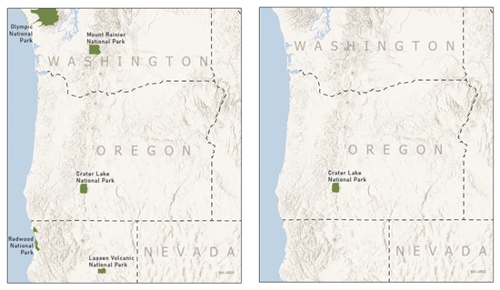

例如,在每个页面均显示国家公园数据的美国各州空间地图系列中,可以使用匹配页面查询使各个页面上仅显示该州内的国家公园。
俄勒冈州同一地图系列页面的并排图像对比:一张显示地图范围内的所有国家公园,另一张仅显示俄勒冈州的国家公园
第一个图像显示的是不使用页面查询的地图系列页面。 空间地图系列页面显示俄勒冈州,但您也可以看到周边各州的国家公园。 第二个图像显示了对国家公园图层应用了匹配页面查询的同一页面。 在该图像中,仅显示俄勒冈州的国家公园。

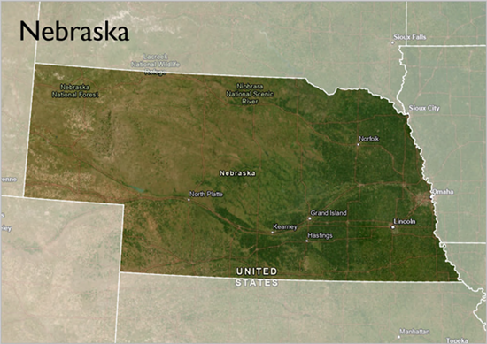

您还可以使用页面查询过滤与页面名称不匹配的数据。 例如,在每个页面都是美国某个州的空间地图系列中,可以使用不匹配页面查询在其他州上绘制透明掩膜图层。 这使得索引要素可以突出显示。
内布拉斯加州的地图系列页面,其中其他州被透明图层掩盖
对透明州图层应用的不匹配页面查询可以突出显示索引要素(未被掩膜覆盖的内布拉斯加州)。
