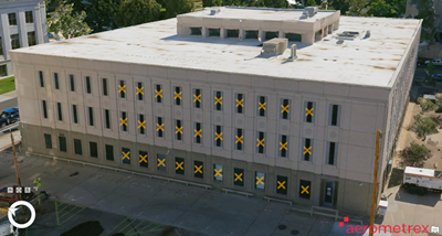

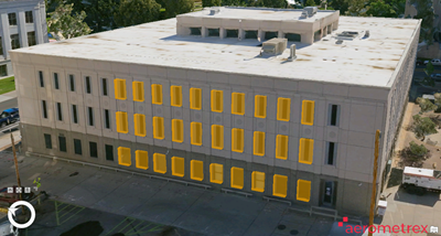

下图显示了使用可用的符号系统选项返回的对象检测结果:框符号系统或位置中心点 X 符号。
在场景
