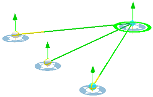

一个视线观察点,已选择三个目标位置进行编辑
随即显示一个视线观察点,其具有三个目标位置以进行编辑。
