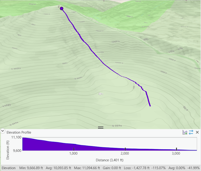

在场景中创建的交互式最陡路径剖面图。

最陡路径将生成,高程剖面图叠加窗口将显示在活动视图的底部。
