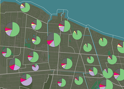

图表是用于表示数据的统计图形。 在 ArcGIS Pro 中,图表可以用作多元符号系统,以显示属性之间的定量差异,图表中每个部分都代表一个用于构成整组数值的属性值。 图表符号系统可以用于点、线或面要素。 例如,可以使用饼图符号来表示城市中某个区的种族。 饼图的每个扇区都代表一个种族。 然后,可以根据该区的总人口按比例调整每个图表符号的大小。
使用饼图符号系统的人口普查区域地图
新奥尔良的人口普查区使用饼图符号表示种族百分比。 这些符号的大小取决于总人口。
