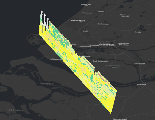

垂直截面结果
显示了创建垂直截面的结果。 数据由荷兰 TNO 地质勘探局提供。

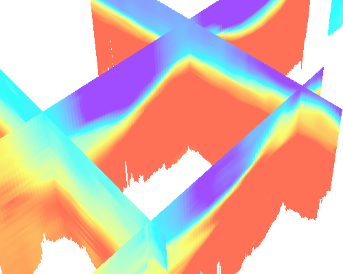

海洋生态单位体素图层的横截面
显示了海洋生态单位体素图层的横截面。
