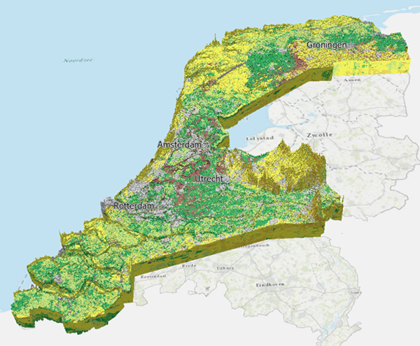

将岩石类表示为唯一值的荷兰地下模型
在 TNO(荷兰地质调查局)的 GeoTOP 模型样本集中,荷兰的地下模型将岩石类表示为唯一值。

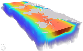

将水温表示为拉伸符号系统的海洋生态单位
USGS 和 Esri 创建的海洋生态单位将水温表示为拉伸符号系统。

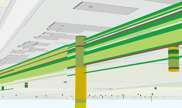

已打开泥炭、粘土、砂质粘土和粘质砂土且包含在钻孔处的位置的截面
在 TNO(荷兰地质调查局)的 GeoTOP 模型样本集中,显示了已打开泥炭、粘土、砂质粘土和粘质砂土且包含在钻孔处的位置的截面。

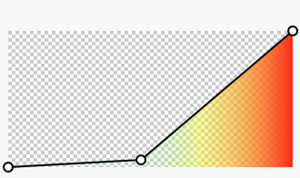

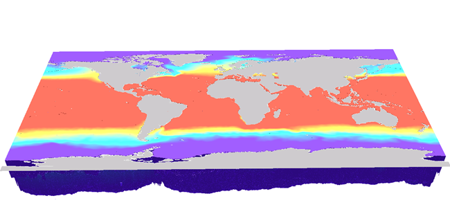

拉伸符号系统中的透明度功能可通过将其他值设为透明来强调特定值。 例如,要突出显示高污染浓度,可将较低的污染值设为透明。 使用 等值面 可以特定值来显示污染浓度。
例如,您可以将透明度功能应用于海洋生态单位体素图层中的温度变量:
海洋生态单位体素图层 透明度函数

  6. 或者,选中 透明度功能 。
    1. 以交互方式更改控制点的位置。 要添加新的控制点,请双击透明度功能图或更改透明度设置。
    2. 可在透明度功能图上移动控制点,从而以交互方式修改每个控制点的 值 和 位置 设置。 或者,可将值添加到 值 和 位置 对话框。
      第一个和最后一个控制点无法删除。
