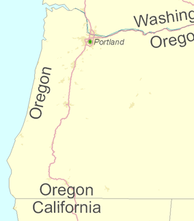

下图显示了使用边界放置样式标注的华盛顿州、俄勒冈州和加利福尼亚州。 已启用允许单侧边界标注选项。
启用“允许单侧边界标注”的边界标注

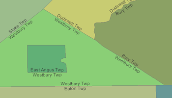

要标注面孔洞,请选中允许面孔洞的边界标注复选框。 以下镇区图演示了此参数。 如果孔洞为空,则还必须选中允许单侧边界标注复选框。
启用“允许面孔洞的边界标注”的边界标注
