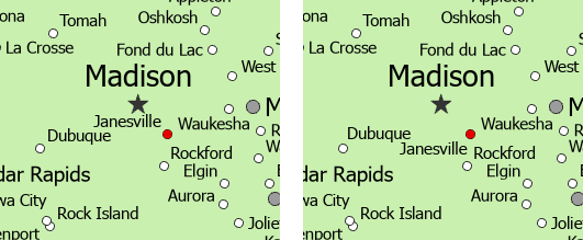

下图显示了更改模糊设置的城市标注。 左侧的图像显示了使用 在同一标注类中移除 选项移除的小城市标注类中的模糊标注。 Janesville 是红点要素。 为使标注具有明确标注类,需将其移动到要素的左上角。 由于 Maplex 标注引擎 仅移除标注类中的模糊标注,因此标注放置在靠近 Madison 点要素的位置(因为其位于不同的标注类中)。 右侧的图像使用 全部移除 选项来移除模糊标注。 Janesville 标注被移动到点要素的左下方,因此它不在 Madison 点要素的偏移距离内。

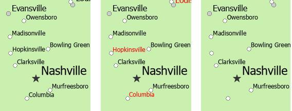

下图显示了使用 点右上角 放置位置的放置在要素右上角的城市标注。 左图显示了当 移除模糊标注 选项设置为 不移除 时标注的放置方式。 中间和右侧的图像显示了当 移除模糊标注 选项设置为 全部移除 时模糊标注的移除方式。 Hopkinsville 和 Columbia 标注将被移除,因为它们位于 Bowling Green 和 Murfreesboro 要素的偏移距离内。 中间图像中的红色标注为 未放置的标注 ,通过单击 标注 功能区上的 查看未放置 按钮进行显示。
