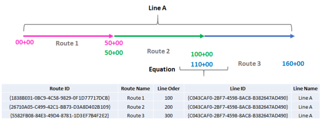

线 ID 是系统生成的全局唯一标识符 (GUID),Pipeline Referencing 将使用线 ID 将多个路径关联到称为线的单个逻辑组。 然后,线顺序将指示对线中的路径进行端到端连接的顺序。 在执行路径编辑活动时,Pipeline Referencing 工具将根据需要重新生成线顺序。 线名称是赋予线的唯一定义名称。
线路 ID 系统

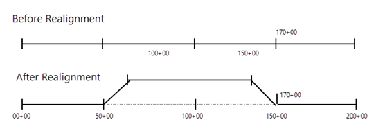

LRS 线网络是可选的。 如果根据业务需求需要处理测量(方程)中的不连续性,则 LRS 线网络是一项支持此功能的可用机制。 例如,在重新对齐(重新计算路径)管道时,会在测量中引入不连续性。 关联管道调查的不同时间线之间的测量(重新对齐前后)需要测量中的这些不连续性。 这样即可限制受影响区域下游的测量变化。
重新对齐前后的 LRS
