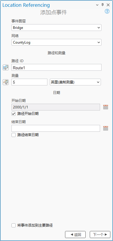

要按路径和测量添加点事件,请完成以下步骤:
在 ArcGIS Pro 中打开地图并放大到要添加点事件的位置。
在 位置参考 选项卡的 事件 组中,单击 添加 > 点事件
。添加点事件 窗格随即显示。
使用 路径和测量 方法,测量位置基于所选路径的测量值。
单击 下一步 。
路径和测量 和 日期 部分将显示在 添加点事件 窗格中。
单击 事件图层 下拉箭头并选择要添加事件的点事件图层。
所选 网络 值基于选定的事件图层。
通过执行以下操作之一来指定路径:
在 路径 ID 文本框中提供路径 ID。
单击 从地图中选择路径
,然后在路径上要添加点事件的位置单击。
将使用您单击的路径位置填充初始测量值。
通过执行以下操作之一来指定新位置:
在 测量值 文本框中提供值。
单击 从地图中选择测量值
,然后在地图上单击沿路径的测量值。
提供测量值后,地图上会在该测量值位置显示一个绿点。
开始日期默认值为当前日期,但您可以通过执行以下操作之一来更改日期:
在 开始日期 文本框中提供开始日期。
单击 日历
并选择开始日期。选中 路径开始日期 复选框。
或者,通过执行以下操作之一指定点事件的结束日期:
在 结束日期 文本框中提供结束日期。
单击 日历
并选择结束日期。选中 路径结束日期 复选框。
如果未提供结束日期,则该事件从事件的开始日期到未来一直有效。

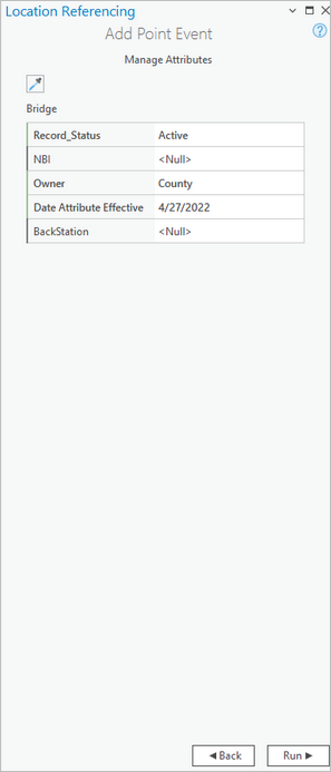

单击 下一步 。
所选点事件图层的属性将显示在 管理属性 下。
为事件图层提供属性值。
注:
单击 通过在地图上选择事件来复制属性值
,然后单击一个属于地图上同一事件图层的现有点事件以从该事件复制事件属性。注:
选择事件后,在当前版本中获取事件锁或将其转让给当前用户。
与路径锁定不同,在任何编辑活动中都不会尝试释放事件锁。
单击 运行 。
添加新点事件,并且其显示在地图上后,将显示一条确认消息。
