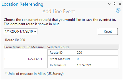

路径 200 的开始日期为 1/1/2000,而路径 100 和 300 的开始日期为 1/1/2010。 因此,如果选择的事件开始日期为 1/1/2000,则有两个路径时间范围,如下所示:
  • 1/1/2000 到 1/1/2010(当只存在路径 200)。
    显示 1/1/2000 到 1/1/2010 时间范围的“添加线事件”窗格

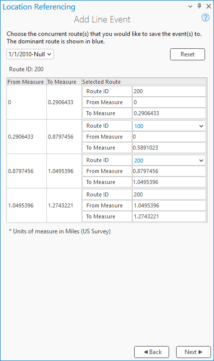

  • 当三条路径均存在时,范围是 1/1/2010 到 Null。
    显示 1/1/2010 到 Null 时间范围的“添加线事件”窗格

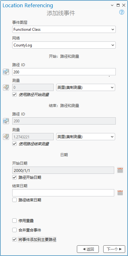

  2. 单击位置参考选项卡,然后在事件组中,单击添加,然后单击线事件
    添加线事件窗格随即显示,其中路径和测量默认值用于开始方法结束方法选项。
    使用路径和测量方法,测量位置基于所选路径的测量值。
    添加线事件窗格

  4. 单击事件图层下拉箭头,然后选择一个线事件图层。
    选择事件图层后,网络图层会自动填充。 该网络用作源线性参考方法 (LRM) 来定义事件的输入测量值。
    该网络是作为要素服务中的图层发布的 LRS 网络。
  5. 单击从地图中选择路径 ,然后在地图上选择路径以填充路径 ID 值。

  6. 开始:路径和测量部分中,通过执行以下操作之一来指定起始测量值以填充测量文本框:
    • 单击从地图中选择测量 ,然后在地图上选择沿路径的起始测量值。
    • 选中路径开始日期复选框。
    • 测量值文本框中提供起始测量值。
    将在地图上的选定位置显示一个绿点。
  7. 或者,在结束:路径和测量部分中,通过执行以下操作之一来指定沿路径的新线事件的终止测量值以填充测量值文本框。
    • 单击从地图中选择测量 ,然后在地图上选择沿路径的终止测量值。
    • 选中使用路径终点测量值复选框。
    • 测量值文本框中提供终止测量值。
    将在地图上的选定位置显示一个红点。 将在绿点和红点之间创建事件。
  8. 通过执行以下操作之一指定事件的开始日期:
    • 单击日历 并选择开始日期。
    • 开始日期文本框中提供开始日期。
    • 选中路径开始日期复选框。
    • 双击开始日期文本框使用当前日期。
    开始日期默认值为当前日期,但可以使用日期选择器选择不同的日期。
  9. 或者,通过执行以下操作之一指定事件的结束日期:
    • 单击日历 并选择结束日期。
    • 结束日期文本框中提供结束日期。
    • 选中路径结束日期复选框。
    • 双击结束日期文本框使用当前日期。
    如果未提供结束日期,则该事件从路径的开始日期到未来一直有效。
  10. 选择数据验证选项以防止通过线事件设置路径特征时使用错误的输入:

  11. 选中将事件添加到主要路径复选框。
  12. 单击下一步

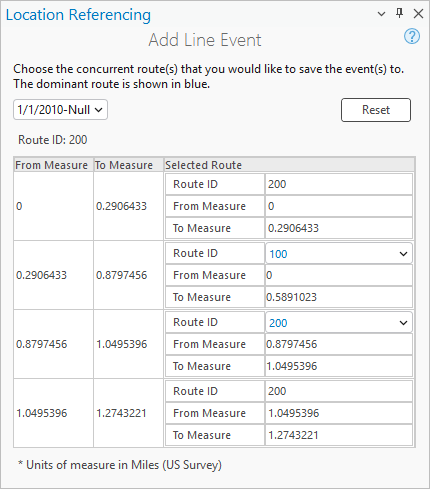

    路径优先级表显示在添加线事件窗格中。
    “添加线事件”窗格中的路径优先级表
    测量始于测量止于列显示上一个窗格中所选路径的每个部分的值。 路径 ID 下的测量始于测量止于框显示所添加事件的每个主要路径的值。
    路径 ID 以黑色文本显示且没有下拉箭头,表示该路段只有一条路径。 采用蓝色文本的包含下拉箭头的路径 ID 表示该部分中存在并发路径,而蓝色文本显示的路径根据路径优先级规则自动选择。 您可以使用下拉箭头手动选择任意其他路径。
    如果选中合并重合事件复选框,则第 3 部分和第 4 部分中的记录将合并,因为它们有相同的路径 ID。

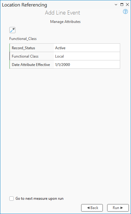

    所选事件图层的属性将显示在管理属性下。
    注:
    启用运行时转至下一个测量点选项,在上一次编辑的结束测量值位置开始下一次编辑。 上一次编辑中的结束方法值及其填充的信息将作为开始方法值及其填充信息延续到下一次编辑中。
    例如,如果使用位置偏移****开始方法值和坐标****结束方法值来添加线事件,则启用运行时转至下一个测量点选项将使用坐标****开始方法结束方法值,以及开始:坐标部分中上一次编辑的坐标信息来开始下一次编辑。
  14. 为事件提供属性值信息。
    “添加线事件”窗格中的“管理属性”页面
    注:
    单击通过在地图上选择事件来复制属性值 ,然后单击一个属于地图上同一事件图层的现有线事件以从该事件复制事件属性。
    注:
    支持为字段配置编码值属性域范围属性域子类型条件值属性规则
  15. 单击运行
