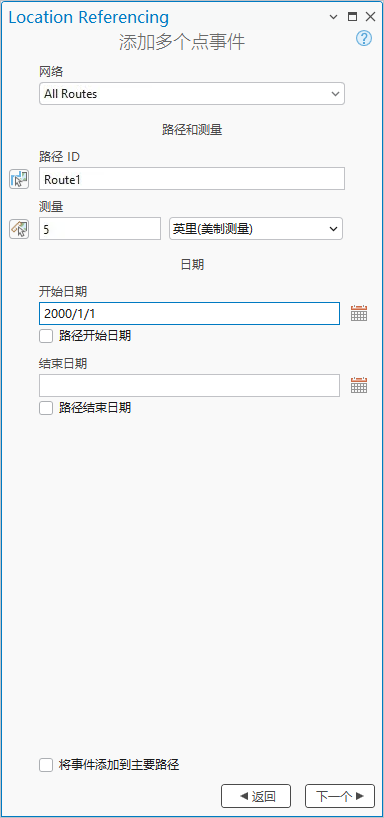

使用 路径和测量 方法,测量位置基于所选路径的测量值。
单击 下一步 。
路径和测量 和 日期 部分将显示在 添加多个点事件 窗格中。
单击 网络 下拉箭头并选择作为事件图层源的网络。
通过执行以下操作之一指定将创建点事件的路径:
在 路径 ID 文本框中提供路径名称。
单击 从地图中选择路径
,然后单击路径上要添加点事件的点。
通过执行以下操作之一来指定新位置:
在 测量值 文本框中提供值。
单击 从地图中选择路径
,然后在地图上单击沿路径的测量值。
提供测量值后,地图上会在该测量值位置显示一个绿点。
可以通过执行以下操作之一,将开始日期从当前日期的默认值更改为其他值:
在 开始日期 文本框中提供开始日期。
单击 日历
并选择开始日期。选中 路径开始日期 复选框。
或者,通过执行以下操作之一指定点事件的结束日期:
在 结束日期 文本框中提供结束日期。
单击 日历
并选择结束日期。选中 路径结束日期 复选框。
如果未提供结束日期,则该事件从事件的开始日期到未来一直有效。
单击 下一步 。
