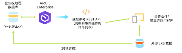

ArcGIS Roads and Highways 支持两种事件注册类型:注册 LRS 地理数据库中的事件和注册存储在外部数据库中的事件。 存储在 LRS 地理数据库中的事件存储为要素类,而外部事件可以配置或不配置连接文件。 使用连接文件时,外部事件会链接到外部关系数据库管理系统 (RDBMS) 中的表或要素类,并存储为 LRS 地理数据库中的要素类。 不使用连接文件时,外部事件直接在 LRS 地理数据库中创建。
具有连接文件的外部事件
可以通过使用 LRS 配置外部事件工具连接并注册在 LRS 地理数据库外部存储和维护的事件数据。 这一点十分重要,因为某些事件数据在传统意义上会被视为非空间表格数据。
LRS 允许您设置与外部事件数据源的只读连接并使用这些数据源在空间上可视化表格数据,以及将您的业务数据与其他企业数据进行空间集成。
