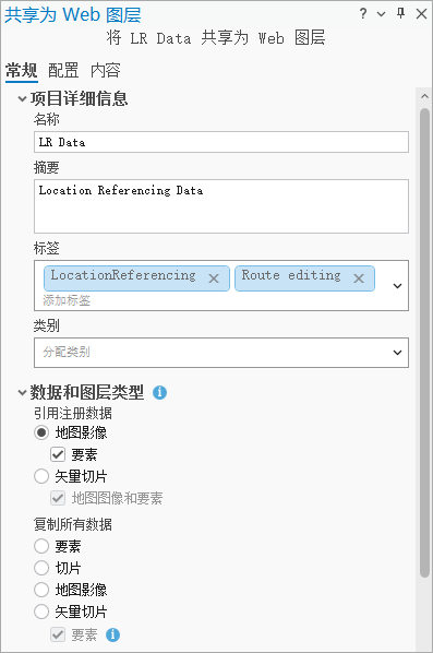

  6. 提供 web 图层的名称。
  7. 或者填写摘要和标签字段。
    可以使用标签下拉菜单以选择现有标签。 您最多可以输入 128 个标签。
  8. 或者,使用类别下拉菜单分配内容类别。
    您最多可分配 20 个类别。
  9. 展开数据和图层类型,在引用注册数据下单击地图图像并选中要素复选框。

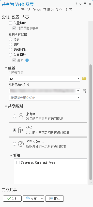

  10. 在位置下,选择门户文件夹下数据的共享位置。
    您可以将数据共享到根文件夹或创建文件夹。
  11. 使用服务器和文件夹下拉菜单指定将发布服务的联合服务器以及将存储服务的文件夹。
    (可选)创建文件夹。
    默认情况下,服务将被存储在服务器的根文件夹中。
    注:
    只有在将引用注册数据的 Web 要素图层共享到 ArcGIS Enterprise 时,才会显示服务器和文件夹选项。 在这种情况下,您也可以单击数据存储按钮 以打开管理注册数据存储窗格。 使用此窗格可以将地理数据库和文件夹注册到联合服务器。
  12. 在共享级别下,指定 Web 图层的共享方式:
    • 所有者 - 只有所有者(以及有权查看其他成员所拥有内容的组织成员)才能访问项目。 这是默认选项。
    • 组织 - 与组织中所有经过身份验证的用户共享您的内容。 使用组织账户进行登录时,此选项可用。
    • 所有人(公共)- 与公众共享您的内容。 任何人均可访问并进行查看。
    1. (可选)在群组下,选择您所属的群组以将内容与其成员进行共享。
    “共享为 Web 图层”窗格

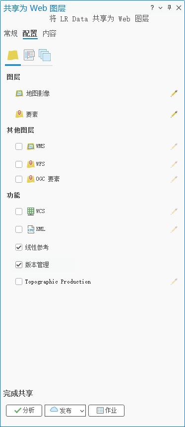

  13. 单击配置选项卡。
  14. 在功能部分,选中线性参考和版本管理复选框。
    在“配置”选项卡中选中“线性参考”和“版本管理”复选框
