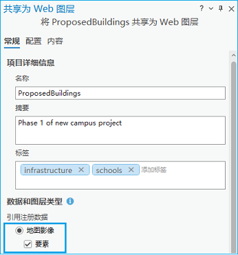

    在 共享为 Web 图层 窗格的 常规 选项卡上的 引用注册数据 下,确保如以下示例所示选择 地图图像 和 要素 选项。
    “引用注册数据”下的“地图图像”和“要素”选项,用于发布分支版本化数据
