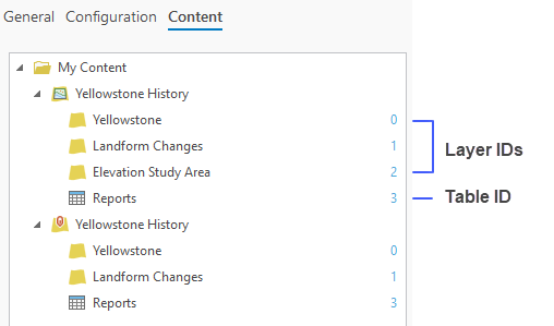

  1. 在 共享为 Web 图层 窗格中,单击 内容 选项卡。
    已分配 ID 的新 Web 图层和子图层将显示在窗格中。 查看每个子图层的 ID。
    已分配图层和表 ID 的新 Web 图层和子图层的列表
    在本例中,地图图像图层通过关联的 Web 要素图层共享。 已为子图层分配图层和表 ID。

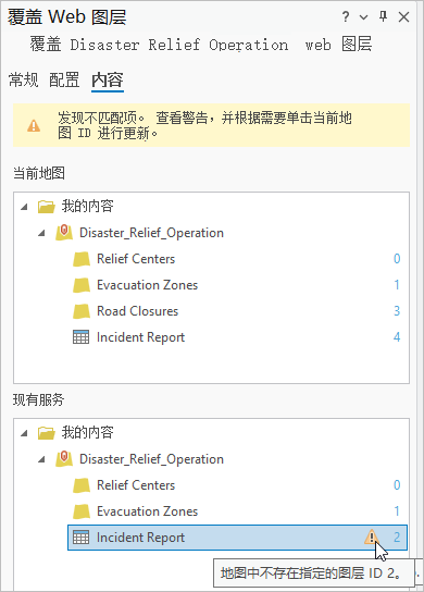

  1. 在 覆盖 Web 图层 窗格的 完成共享 下,单击 比较 自动切换 检查当前地图中的 ID 和您要覆盖的现有 Web 图层中的 ID 之间的差异。
    注:
    如果 比较 按钮 自动切换 处于禁用状态,确保在 地图属性 对话框中选中 允许向共享 web 图层分配唯一数字 ID 选项。
    如果发现差异,则会在 内容 下显示一条警告,例如地图和现有 Web 图层间的 ID 对和图层名称不一致。 可通过将光标悬停在 ID 旁的警告符号 警告 上,查看有关警告的信息。 下表介绍了可能的警告:
    警告
    说明
    建议的解决方案
    图层 ID 在地图中不存在。
    在当前地图中未找到具有现有服务子图层 ID 的图层。
    确保当前地图中存在该图层并更改其已分配 ID 以与现有服务子图层 ID 相匹配。
    ID 对应的图层名称已更改。
    当前地图中的图层与现有服务子图像的 ID 相同,但是名称不同。
    更改图层名称以与现有服务子图层名称相匹配。 或者,如果地图中的另一个图层具有相同 ID,则改为分配唯一 ID。
    子图层 ID 与现有服务子图层 ID 进行比较的新 Web 图层
    在此示例中,显示了一条警告,因为现有服务中表的 ID 为 2,而地图中独立表的已分配 ID 为 4。
    如有必要,可通过更改当前地图中的已分配 ID 或图层名称解决差异。
