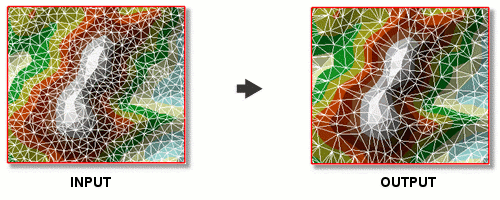

插图
DecimateTinNodes 图示
用法
  • 该工具可用于稀疏化过采样的数据,从而改善绘图体验。 提供以下稀疏化选项:
