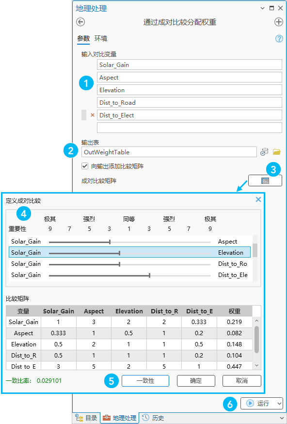

使用该工具通过成对比较分配权重
以下是使用该工具的常见工作流。 下面的步骤编号与上图中的编号相对应。
在要比较的输入变量参数中,输入需要比较的变量名称。
(可选)修改自动生成的输出表参数值。
在成对比较矩阵参数中,单击比较变量并计算权重按钮。
随即显示定义成对比较窗口,其中包含“比较矩阵”表。
通过移动每个变量对对应的滑块来指定成对比较关系。
单击一致性,确保成对比较结果的一致性。
单击运行。
此工具采用 Saaty (2008) 提出的 1 到 9 评估级别。 这些评估级别的具体定义和每个值的解释,请参考下表。

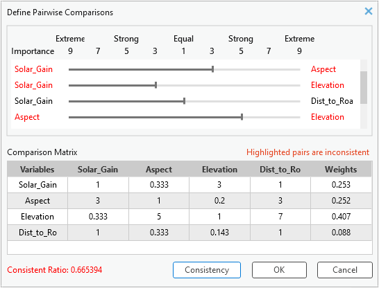

一致性比率调整
单击一致性,即可查看所有变量对比较结果的一致性程度。 一致性比率将显示底部。 若该比率超过 0.1,则表明比较结果不具备一致性。 此时,该比率将以红色显示,同时以红色标出三个最不一致的变量对(见下图示例)。 您可以利用滑块调整这些不一致的比较,确保整体比较结果的一致性。
