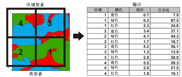

计算两个要素类之间的交集并对相交要素的面积、长度或数量进行交叉制表。
插图
交集制表工具图示
用法
  • 区域由输入区域要素参数中在区域字段参数上具有相同值的所有要素组成。 同样,类由输入类要素参数中与类字段参数值相同的所有要素组成。 在同一区域或类中要素不必相连。 此工具用于按每个类计算相交区域的大小(面积和区域面积百分比)。
  • 如果未指定类字段值,则输入类要素参数中的所有要素都将被视为单个类。 输出表值对每一区域都将包含一条记录。
  • 如果已指定类字段值,则输出表值将包含各区域的 n 条记录,其中 n 表示该区域内类的数目。 例如,如果某个区域包含四个类,则输出表值中对于该区域将有四条记录。
  • 使用求和字段参数可按区域对输入类要素参数的数值属性进行求和。 类的总和值表示总和值基于类与区域相交的百分比的比例。
