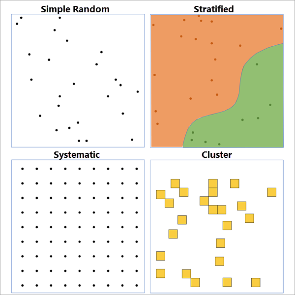

  • 可以为以下主要采样设计创建样本位置:
    • Simple random sampling—在研究区域内随机创建样本点。 研究区域中的每个位置被选为样本位置的可能性相同。 研究区域将被视为单个区域,并且面或栅格类别之间的所有边界都将被忽略(例如,一个州内所有县的面要素类将定义与整个州的单个面相同的研究区域)。 当您想要调查整个研究区域时,简单随机采样非常有用,但对于采样而言,没有哪个位置比任何其他位置更重要。 要执行简单随机采样,请指定采样方法参数的简单随机选项。
      • 简单随机采样
      • 应用示例:如果研究区域是一片茂密的森林,可以假设每个位置都有一棵树,则可以使用简单随机采样对森林内的树木进行随机采样。
    • Stratified random sampling—通过将研究区域划分为不同的分层(例如土壤类别或土地利用类型)并在每个分层内分别执行简单随机采样来创建样本点。 当您想要确保样本中包含所有分层时,分层随机采样非常有用。 要执行分层随机采样,请指定采样方法参数的三个分层选项之一(有关每种分层类型的信息,请参阅下一个使用提示)。
      • 应用示例:如果将国家公园划分为不同的高程等级,则可以采用分层随机采样的方式分别采集每个高程等级的土壤样本。 这确保了公园所有高程都有足够的土壤采样。
    • Systematic sampling—在研究区域内以格网化、非随机模式创建样本位置。 格网是通过规则形状的面(例如六边形、正方形或三角形)的 细分曲面 创建而成。 样本位置可以作为细分曲面或点(细分曲面的质心)返回。 系统采样有助于确保研究区域的任何部分的采样数量均不超过其他部分,当目标是创建样本地图而不是对整个研究区域进行推断时,这通常是可取的。 要执行系统采样,请指定采样方法参数的系统选项。
      • 系统采样
      • 应用示例:要研究海洋区域的海底,您可以创建样本位置的六边形格网来对海洋植物物种进行采样。
    • Cluster sampling—通过创建系统样本并从细分曲面中随机选择一些面来创建样本面。 生成的面称为聚类,通常会对这些聚类进行详尽的研究,在每个聚类内尽可能多地进行采样。 当您感兴趣样本如何在短距离内相互作用时,聚类采样非常有用,并且研究区域的大部分区域没有样本也是可以接受的。 要执行聚类采样,请指定采样方法参数的聚类选项。
      • 聚类采样
      • 应用示例:在对昆虫群落进行采样时,可以使用聚类采样来创建一个图的小区域,并对聚类内的所有昆虫群落进行采样。
