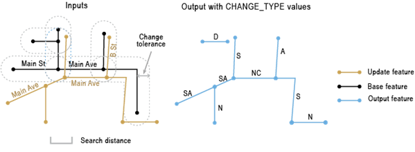

插图
“检测要素更改”工具示例

  • 此工具的典型应用是维护一组线要素(如道路),并定期接收来自合作伙伴的更新内容作为一组新道路要素。 您需要了解哪些更新的要素是对现有基础要素的更改或是待添加的新要素,以及哪些基础要素是应删除的旧要素。 此工具用于查找更新的线数据集与基础线数据集之间的匹配要素,检测空间更改、属性更改或同时检测空间和属性更改以及无更改的情况,同时创建含要素更改信息的输出要素类。
  • 输出要素类包含所有参与的更新要素(匹配的和不匹配的)以及任何不匹配的基础要素。 检测到的更改的相关信息将写入以下字段:
    • UPDATE_FID—更新要素的要素 ID。 不匹配的基础要素的值为 -1。
    • BASE_FID—基础要素的要素 ID。 不匹配的更新要素的值为 -1。
    • CHANGE_TYPE—检测到的更改类型如下:
      • S—空间发生更改的匹配更新要素。
      • A—属性发生更改的匹配更新要素。
      • SA—空间和属性均发生更改的匹配更新要素。
      • S_LD—空间更改以及线的反方向。
      • SA_LD—空间和属性的更改以及线的反方向。
      • NC—无更改的匹配更新要素。
      • N—新加入基础数据的不匹配更新要素。
      • D—可能需要从基础数据中删除的不匹配基础要素。
