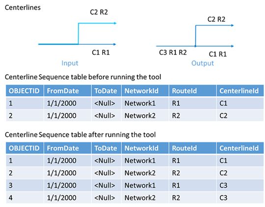

移除重叠中心线 (位置参考工具)
汇总
移除重叠中心线部分,以确保在中心线几何重叠的情况下存在一条公共中心线。
ArcGIS Location Referencing 最小方案通过使路径在中心线序列表中共享相同的中心线关联来建模路径并发。 运行此工具可能会导致中心线更改,例如中心线分割或删除重复的中心线要素。 它还会更新中心线序列表记录,以便路径共享中心线。

插图
